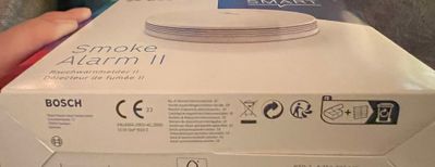

@HET Der Bosch Smart Home Rauchwarnmelder II wurde durch das Testinstitut CNPP geprüft und zertifiziert (EN14604 zertifizierter optischer Rauchwarnmelder).
Das CE Kennzeichen haben natürlich alle unseren RWM I und alle unseren Geräte der Gen II, habe ich eben auf den Kartons im Keller angeschaut.

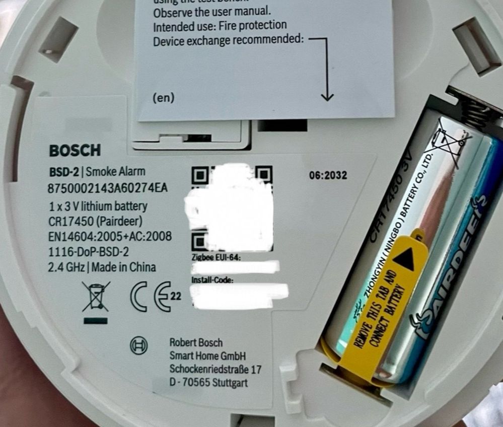

@HET CE Zeichen auf dem RWM II

Nachtrag: Der Rauchwarnmelder trägt auf dem Melder das CE-Zeichen und trägt anders als beim Mitbewerber aus Deutschland mit dem Q-Label und der 10-Jahresbatterie nicht nur die Norm EN14604:2005, sondern zusätzlich noch AC:2008 (sprich den Ausgabeindex 10-2008 der Norm).
