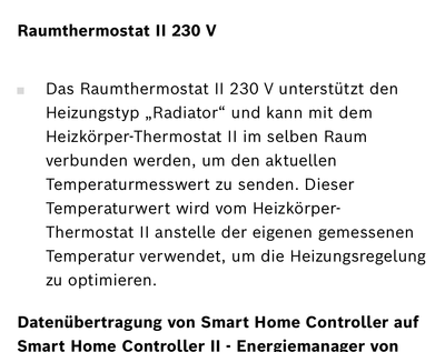

@ChristophAndree mit dem App-Update kommen erweiterte Funktionen für den RT II 230V, auch die Unterstützung für den HT II.
Wenn der Typ Radiator ausgewählt wird, sollte auch die Boost Funktion wieder verfügbar sein.
