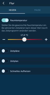

Poste doch mal Screenshots von deinen Szenarien.
chrisw-92
Das ist "Haus verlassen"
Und bei "Nach Hause kommen" sieht es so aus: Habe auch mal versucht, die Raumtemperatur bei diesem Szenario "auszuschalten" aber funktioniert trotzdem nicht. Ich hab da glaub ich irgendwo ein Denkfehler.
Du wechselst bei Haus verlassen nicht in den manuellen Modus
Setze dort den Schiebeschalter "Zeitpläne" aktiv und die Einstellung auf Aus.
Dann funktioniert auch nach Hause kommen, wie abgebildet.

Ich probiere das morgen mal so, danke. Aber das hört sich für mich so an, dass bei "Nach Hause kommen" dann auf die manuell eingestellte Temperatur aufgeheizt wird. Ich möchte, dass sich alle Thermostate dann wieder an den Zeitplan halten. Ich habe über den Tag verteilt 3 verschiedene Temperaturen.
Bei "Nach Hause kommen" stellst Du ja keine manuelle Temperatur ein, sondern aktivierst die Zeitpläne (Automatik-Modus). Dadurch wird sofort die aktuelle Temperatur aus dem Zeitplan übernommen.
Du wirst sehen, es funktioniert. Aus dem von Maurice genanntem Grund.
Zur Kontrolle kannst du folgendes machen:
  • Haus verlassen: nach kurzer Zeit wechselt die Anzeige in der App und am Thermostat von 🕒 auf und die festgelegte Temperatur wird eingestellt.
  • Nach Hause kommen: die Anzeige wechselt zurück von auf 🕒 und die aktuell gültige Temperatur des aktuell gewählten Zeitplans wird eingestellt.

Hat funktioniert, danke euch.
Ich hatte das mit dem Schieberegler so interpretiert, dass das Thermostat dann auf den letzten Stand zurückgeht, welcher bei manuell fest eingestellt wurde.
Das macht es genau jetzt 😉
Die Einstellung funktioniert folgendermaßen:
  • Schiebeschalter deaktiviert: der gegenwärtige Zustand bleibt unverändert
  • Schiebeschalter aktiviert und Aus: manueller Modus
  • Schiebeschalter aktiviert und Ein: automatischer Modus 🕒 lt. Zeitplan.
