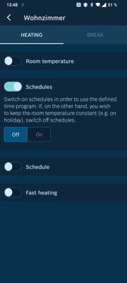

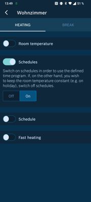

Im Sommer nutze ich auch die Heizpause, ja. Gerade aus dem Grund, dass ich dann meine ganzen Automationen und Szenarien nicht umbauen muss. Diese übersteuern die Heizpause nämlich nicht!
Es gibt nur zwei Konstellationen, in denen ein Szenario die Heizpause beendet:
Spezielle "Heizpause beenden"-Einstellung. Die ist genau dafür da:

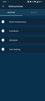

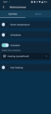

Explizites Setzen eines Zeitplans im Szenario. Das ist meiner Meinung nach ein Bug, der von Bosch bisher ignoriert wird:
Wählst Du in deinen Szenarien vielleicht explizit einen Zeitplan aus? Das ist grundsätzlich nur erforderlich, falls Du mehrere Zeitpläne hast. Hast Du nur einen, dann reicht es aus, beim Gehen / Kommen die Zeitpläne zu (de)aktivieren:
