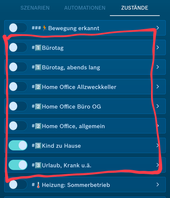

Ich mache das z.B. tageweise, abhängig davon ob Urlaub/Krank, Home Office, abends später heim usw. Die Entscheidung basiert, wie bei dir, ebenfalls auf Zuständen und ich lege diese am Tag zuvor irgendwann fest. In aller Regel weiß ich dann, wie der morgige Tag abläuft.
Eine Aktion lösen die Zustände bei mir nicht sofort, sondern täglich Mitternacht aus. Hier ist quasi immer sichergestellt, dass alle Fenster geschlossen sind und die Blockade durch das nachhaltige Lüften nicht eintritt.
  • Zuerst Stelle ich einen Standardzustand her
  • Danach erfolgt jeweils mit einer Minute Verzögerung die Abarbeitung der Automationen 1.x bis 3.x.
  • Durch die Hierarchie und verzögerte Ausführung ist sichergestellt, dass z.B. das Wohnzimmer, welches im Home Office kalt bleibt, doch geheizt wird, falls meine Frau Urlaub hat, oder das Kind zu Hause ist.

Ich habe auch mehrere Zustände für z.B. Homeoffice, Urlaub und Standard. Das Aktivieren eines der Zustände deaktiviert die anderen (sozusagen eine Knopfgruppe, nur einer kann aktiv sein) und schaltet die Heizpläne entsprechend. Das löst dann *sofort* aus.
(Der Urlaub beginnt ja schon am Abend, nicht erst am nächsten Tag)
Es gibt noch einen Spezialfall. Da man keinen Kalender einbinden kann und ich bei HO nicht ständig schalten möchte bzw. der Kalender meiner Frau auch nicht konsequent gepflegt wird, ich aber auch nicht HO aktiv haben möchte, wenn keiner zuhause ist, soll sie den Taster bei Bedarf drücken.
Dann schaltet der Zeitplan auf HO und Abends wieder zurück zu Standard.
