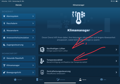

@zezerich BSH App, Mehr, Dienste, Klimamanager, Nachhaltiges Lüften, wenn Tür-/Fensterkontakt vorhanden, oder Lüftungserkennung aktivieren.
@Geomo das nachhaltige Lüften kann die Thermostate nur verzögert schließen, aber nicht verzögert öffnen.

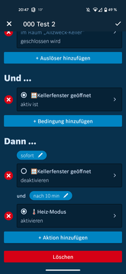

Ich würde das mit drei Automationen abbilden.
1) nach 5 Minuten geöffnetem Fenster einen Zustand aktiv setzen.
2) Wenn das Fenster geschlossen wird, einen weiteren Zustand nach 10 Minuten aktiv setzen. Aber nur, wenn das Fenster zuvor mindestens 5 Minuten geöffnet war (deshalb der zuvor gesetzte Zustand im UND).
3) Wenn der weitere Zustand (nach 10 Minuten) gesetzt wird, aber das Fenster nicht erneut geöffnet wurde, den Heizbetrieb starten
Vielleicht sollte @zezerich noch klarstellen, wie "durch den Fensterkontakt geht alles auf Heizpause wenn offen" gemeint ist. Ich verstehe es so, dass dafür der Dienst "Nachhaltiges Lüften" verwendet wird, @STdesign versteht es wohl so, dass dafür eine Automation erstellt wurde.

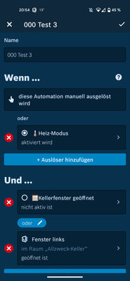

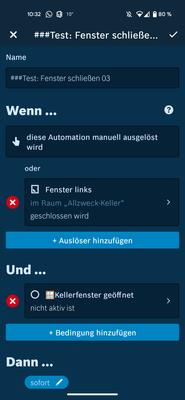

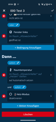

Den Fall, dass nach dem Lüften gleich nochmal gelüftet wird abzufangen ist eine gute Idee, daran hatte ich nicht gedacht. Braucht aber noch etwas Feinschliff:
- Es kann passieren, dass der Zustand "Heiz-Modus" nicht mehr deaktiviert wird.
- Der Sinn der zweiten, oder-verknüpften Bedingung erschließt sich mir spontan nicht: "... oder Fenster geöffnet ist"? 🤔
So habe ich es verstanden, richtig Nr. 1.
Und auch richtig (Nr. 2), jetzt wo du es sagst, wenn das Fenster nochmals geöffnet, aber kürzer als 5 Minuten, funktioniert das nicht. Muss man nochmal drüber nachdenken.
Und Richtig Nr. 3: die zweite Bedingung bringt keinen Mehrwert.

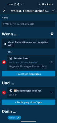

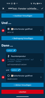

Neuer Versuch:

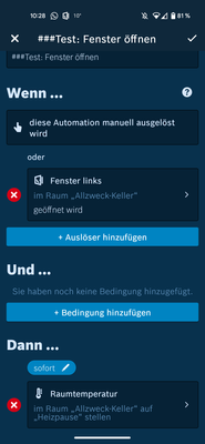

Automation für die Heizpause beim öffnen des Fensters. Keine Nutzung von "Nachhaltiges Lüften".

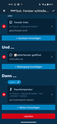

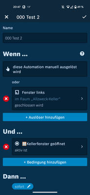

Beim schließen des Fensters dann folgende Schritte:
1) Zustand setzen, wenn länger als 5 Minuten geöffnet

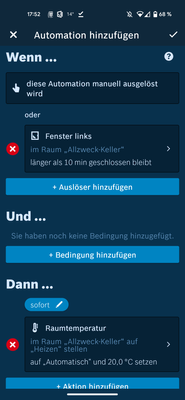

2) In Automatikbetrieb wechseln und Zustand zurücksetzen, wenn Fenster länger als 10 Minuten geschlossen bleibt. Aber nur, wenn es zuvor mindestens 5 Minuten geöffnet war.
Durch "10 Minuten geschlossen bleibt" wird ein erneutes Öffnen abgefangen.
3) Wenn das Fenster kürzer als 5 Minuten geöffnet war, dann sofort in den Automatikmodus zurück wechseln.
Bitte gerne wieder ein Review machen 🙂
Sieht gut aus!
