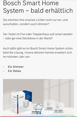

@Guido In Kürze wird für diese Anwendung ein Relais erscheinen.
