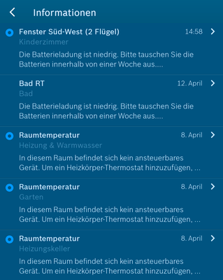

Nach welchem Schema werden eigentlich die Systemmeldungen kategorisiert? Bzw. weshalb lassen sich manche Meldungen vollständig als "gelesen und quittiert" markieren (ohne Punkt bzw. Kreisring davor); und andere nur als "gelesen" (verbleibender Kreiring)?
 Zwei mal eine Batteriewarnung. Weshalb lässt sich diese vom Raumthermostat vollständig unterdrücken, sodass auch an der Übersichts-Glocke kein Punkt mehr zu sehen ist; und die vom Fensterkontakt nicht? Diese bleibt immer so stehen, dass auch an der Glocke ein Benachrichtigungspunkt bleibt. Weshalb ein Unterschied bei praktisch gleichem Informationsgehalt.
Und: Wäre die Variante vom Raumthermostat nicht praktisch und einfach übernehmbar für die Meldung fehlender Heizgeräte bei der Raumtemperatur (die unteren drei Meldungen im Screenshot)? Dann würde diese nicht als verbleibend stören. Und ihr hättet einen vielfachen Wunsch erfüllt.

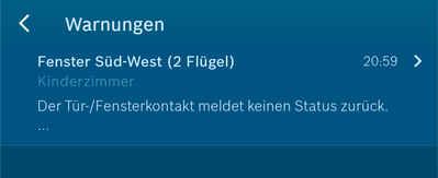

Randbemerkung: Nur 6 Stunden nach der Batteriewarnung ist der Fensterkontakt nun scheinbar "tot". Das hatte ich tatsächlich in all den Jahren noch nie.
Bislang gab es beim Tür-/Fensterkontakt immer eine zweistufige Warnung. Zunächst "bald auswechseln". Dann irgendwann "kann jederzeit ausfallen". Eigenartig dieses Mal.

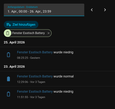

Edit: Es könnte aber auch sein, dass es ein Bug bei den Benachrichtigungen ist. Denn, wenn ich mich richtig zurück erinnere, hatte ich vor einigen Wochen bereits für kurze Zeit eine Batteriewarnung für genau dieses Fenster. Die war dann wieder weg, und ich dachte die Batterie hat sich vielleicht erstmal wieder erholt.
Vielleicht war dem nicht so, und die Meldung hätte stehen bleiben sollen (was sie definitiv nicht tat) und heute hätte eigentlich die zweite Warnstufe kommen müssen.
Außerdem fällt mir in den Zusammenhang nun auch wieder ein, das ich auch an einem zweiten Fenster nur für kurze Zeit die Warnung hatte. Vielleicht lasse ich das mal zum Test so und schaue, ob dieser Sensor auch plötzlich ausfällt.
Gestern hatte ich bei dem (zweiten) Fenster, welches vor einigen Wochen bereits kurzzeitig eine Batteriewarnung anzeigte, wieder eine Warnung. Am Nachmittag war sie wieder weg. Laut Aktivität im Home Assistant hat sich an der "niedrigen Batterieladung" allerdings nichts geändert, die Meldung hätte also in der App stehen bleiben sollen.
(Das hin und her am 23.04. war mir gar nicht aufgefallen. Hier scheint sich die Batterie tatsächlich erholt zu haben.)
Bislang "läuft" der Türkontakt noch. Bin gespannt, ob dieser ebenfalls unvermittelt aussteigt.
Meines Erachtens passt irgendwas nicht mehr bei den Batteriewarnungen beim Tür-/Fensterkontakt . Das Verhalten war so bisher nie in all den Jahren.
