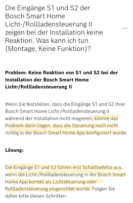

Hier ein Auszug aus den FAQ:
Interessanter Weise habe ich vor kurzem bei 2 Lichtsteuerungen II ebenfalls festgestellt, dass sich das Licht bei noch nicht konfigurierter Steuerung per Schalter ein-/ausschalten ließ. Ob nur für 10 s weiß ich nicht. Gewundert hat es mich trotzdem.

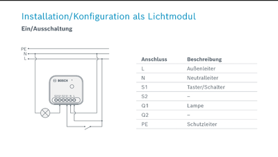

Wenn ich dich richtig verstanden habe, dann möchtest du es quasi wie folgt anschließen:
Liegt denn an deinem Schalter auch L (Phase) an?

Wenn du den Schaltdraht von S1 mittels Wago direkt mit dem Lampendraht von Q1 verbindest, kannst du dann die Lampe mit dem Schalter an und aus schalten?
Genau so ist das Modul angeschlossen dann hab ich über ne 3 er wagoklemme einmal 230v aif das Modul und auf mein Schalter
