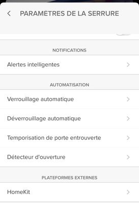

@djesab Yale App, Schlosseinstellungen. Zeiteinstellungen der Falle
Dazu musst Du Dich in der Nähe des Schlosses befinden, da die Einstellungen nur über Bluetooth funktionieren.
iPhone 15 Pro und iPad Pro 11“ mit iOS 18.2 PB2, HomePod als HomeKit-/Matterzentrale
djesab
Hallo @Geomo danke! Es ist so bei mir dass diese Einstellung der Falle be mir irgendwie in die App nicht sichtbar ist.... siehe screenshot (zwar App auf Französisch) aber es ist die gleiche... erstmal komisch!
@djesab Ist die App aktuell? Gestern gab es ein Update.
Ansonsten mal an den Yale Support wenden und Geduld mitbringen 💤
