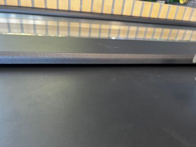

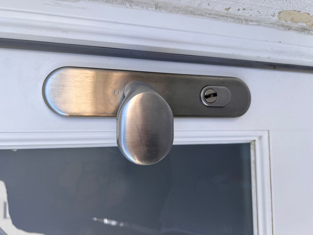

Hier die Bilder dazu
Außen Bereich ohne TürgriffAußen Bereich ohne Türgriff

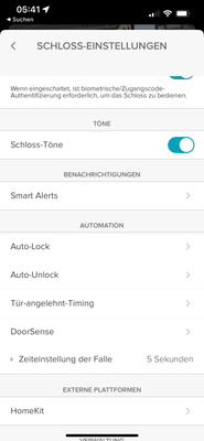

@djesab Yale App, Schlosseinstellungen. Zeiteinstellungen der Falle
Dazu musst Du Dich in der Nähe des Schlosses befinden, da die Einstellungen nur über Bluetooth funktionieren.
djesab
Hallo @Geomo danke! Es ist so bei mir dass diese Einstellung der Falle be mir irgendwie in die App nicht sichtbar ist.... siehe screenshot (zwar App auf Französisch) aber es ist die gleiche... erstmal komisch!
@djesab Ist die App aktuell? Gestern gab es ein Update.
