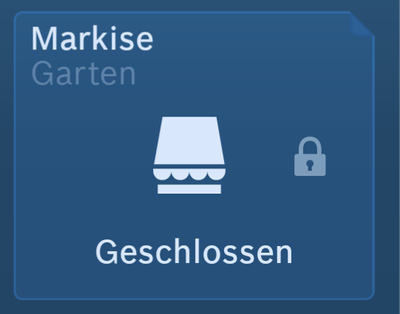

Unterschied zwischen Rollladen und Markise sind zum einen die grafischen Symbole in der App und zum anderen die offen / geschlossen-Logik. Bei Rollläden ist 0% = offen = ganz oben (aufgewickelt) und 100% = geschlossen = ganz unten (abgewickelt). Bei Markisen ist es soweit ich weiß anders herum (keine Garantie, meine Markise hängt an einer Rollladensteuerung I, bei der es diese Einstellmöglichkeit nicht gibt).
Rein funktional hat es keinen Nachteil, eine Markise als Rollladen zu konfigurieren.

Nur die Symbole dürften sich unterscheiden.
Auch bei einer als Markise konfigurierten LRS II ist 0% aufgewickelt im Kasten (= geöffnet) und 100% abgewickelt (= geschlossen).
Funktional hat die Konfiguration als Rollladen evtl. sogar den Vorteil, dass die Steuerung in Automationen in der Und-Bedingung verwendet werden kann. Als Markise geht's zumindest leider nicht. Weshalb auch immer ...
