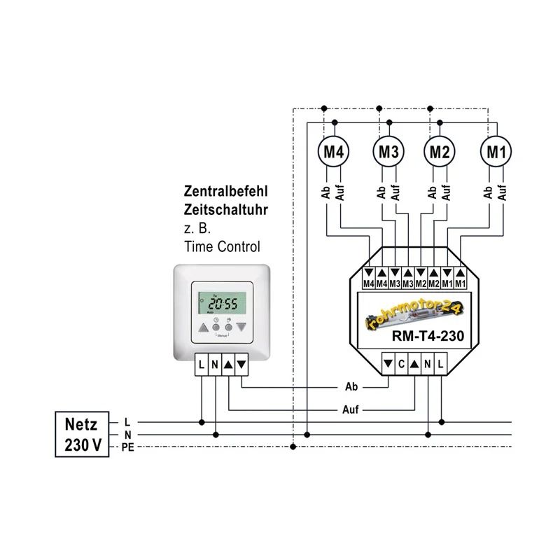

Auch wenn es möglich wäre, würde es zu Problemen führen.
Jedes Rollo muss einzeln kalibriert werden. Die Rollos haben nicht alle die gleichen Schließ,- und Öffnungszeiten .Wenn du dann alle Rollos mit einer Steuerung runterfährst ,hält das eine Rollo bei 100 % an und das andere bleibt , grob gesagt, schon bei 90 % stehen.
Hallo, um mehrere Rollos mit einem Schalter zu steuern benötigst du ein "Trennrelais". Die gibt es für 2 oder 4 Rollos, lassen sich auch kaskadieren. In der Software musst du dann die automatische Kalibrierung ausschalten und über feste Fahrzeiten oder die integrierten Endschalter fahren. Bei weiteren Fragen, einfach melden. Gerne auch per PN.....
Ist mit Trennrelais lösbar und wird auch in der Praxis so gemacht....siehe nächsten Beitrag von mir!
