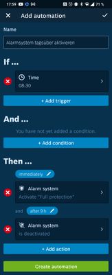

Möchtest Du nur per Benachrichtigung informiert werden, die von der Automation erzeugt wird? Dann entferne das Alarmsystem aus der Automation und deaktiviere es über die Favoriten-Kachel. Es bleibt dann dauerhaft deaktiviert, solange Du es nicht manuell oder per Szenario oder Automation wieder aktivierst.
Oder soll das Alarmsystem Alarm auslösen, wenn der Kontakt geöffnet wird? Dann muss das Alarmsystem vor dem Öffnen des Kontakts bereits aktiv sein. Wie das Alarmsystem per Automation in einem bestimmten Zeitraum aktiv geschaltet werden kann habe ich per Screenshot in deinem ursprünglichen Thread gezeigt.
