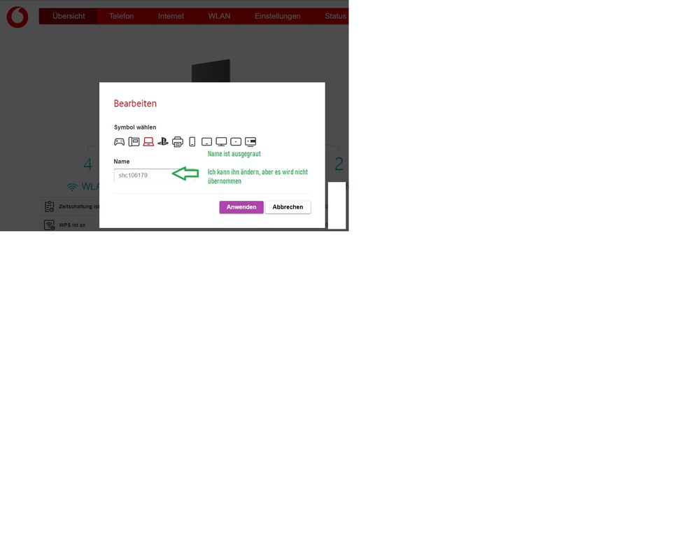

Ich hänge euch mal 2 Bilder mit rein...
Bild 1: Der Origninalname
Bild 2: Zeigt, dass der Name ausgegraut ist. Ich kann diesen umschreiben aber nach Klick auf "Anwenden" passiert nichts. Auch aktualisieren / neu verbinden bringt nichts.
Meine kurze Recherche im Googleuniversum zeigt, dass die Vodafone Geräte oft Schwierigkeiten haben. Oft wird davon geredet, dass es nicht möglich ist. Auch wird immer wieder der Bezug auf fritz.Box und Netgear gemacht, dass es dort einfach ist, aber nicht bei Vodafone Geräten.

Ich habe wegen anderer Configs vorhin in meinen Router geschaut und siehe da - er hat die Namensänderung auf "Bosch Smart Home" angenommen!
Ich schwöre hoch und heilig, ich habe die Woche über NICHTS !! gemacht oder verändert..... 🙂
