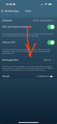

@Mar Hast Du in den Einstellungen die Montagehöhe korrekt eingestellt?
Da eine Personenerkennung eine Bildverarbeitung ist, glaube ich passiert es auf dem Server.

danke für die Hilfe! Das mit der Höhe hatte ich nicht eingestellt (hatte ich überraschenderweise nicht gesehen).
Gehe auch davon aus, dass die Personenerkennung serverseitig passiert. Allerdings ist eine solche Erkennung nicht so komplex, dass sie nicht auf einem kleinen Chip in der Kamera laufen könnte.
Inzwischen habe ich aber den Grund gefunden. Es lag daran, dass ich in den "Einstellungen" (Settings) unter "Ereignisse" (Events) im Reiter "Bewegung" (Motion) bei "Gesamtes Sichtfeld" (Overall of field of view) nicht nur "Personen" (Persons) ausgewählt hatte, sondern "Alle Bewegungen" (All motions).
Wird "Alle Bewegungen" ausgewählt findet keinen Personenklassifikation statt sondern alle Aufzeichnungen werden als Bewegung klassifiziert. Das wäre natürlich noch ein cooles Feature, hier in Zukunft Personen, Tiere & sonstige Bewegung zu unterscheiden 🙂
