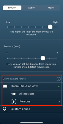

Inzwischen habe ich aber den Grund gefunden. Es lag daran, dass ich in den "Einstellungen" (Settings) unter "Ereignisse" (Events) im Reiter "Bewegung" (Motion) bei "Gesamtes Sichtfeld" (Overall of field of view) nicht nur "Personen" (Persons) ausgewählt hatte, sondern "Alle Bewegungen" (All motions).
Wird "Alle Bewegungen" ausgewählt findet keinen Personenklassifikation statt sondern alle Aufzeichnungen werden als Bewegung klassifiziert. Das wäre natürlich noch ein cooles Feature, hier in Zukunft Personen, Tiere & sonstige Bewegung zu unterscheiden 🙂
