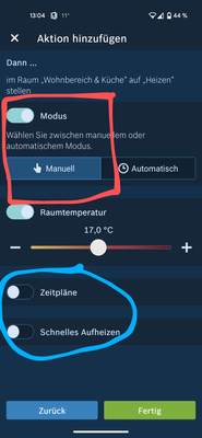

Um die Zeitpläne während des Urlaubs zu deaktivieren, musst du in den manuellen Modus wechseln (rot markiert). Dann wird der Zeitplan nicht beachtet. Die blau markierten Einstellungen kannst du nutzen (z.B. zur Vorauswahl des Zeitplans bei Rückkehr, falls mehrere angelegt), musst es aber nicht.
Bei Rückkehr (deaktivieren des Zustands) musst du entsprechend wieder in den Automatikmodus wechseln, damit die Zeitpläne wieder beachtet werden.
Gerne Screenshots deiner Einstellungen teilen.
Danke, mein Fehler war, dass ich dachte Automatik bedeutet an der Stelle, dass die neue Temperatur automatisch gehalten wird. Aber es bezieht sich auf die Programmierung der Thermostate im Normalzustand, also manuell mit Wunschtemperatur. Hätte ich auch selber drauf kommen können.
