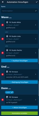

Hallo @oaktrvm .
Für dein erstes Problem gibt es eine Lösung. Du kannst mehrere Trigger nehmen, die als ODER funktionieren.

Hallo @oaktrvm .

Danke, stimmt. Das hatte ich noch nicht gesehen.
