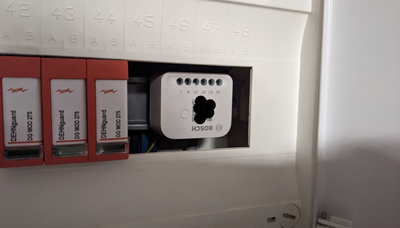

  • Hutschienenadapter müsstest du selbst 3D drucken. Was mir an diesem nicht so gut gefällt, ist der Kabelabgang nach vorn.

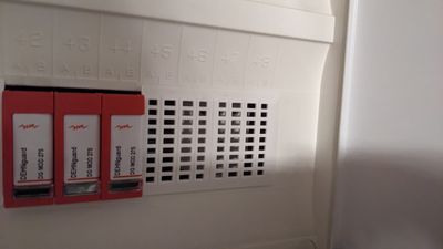

  • Ich hab's bei mir anders gelöst: Mit ordentlichem doppelseitigem Klebeband habe ich das Modul auf 2 Stk. Phoenix Hutschienenadapter USA 10 befestigt. Funktioniert sehr gut, sieht dann so aus. Screenshot_20231208-121022.png
