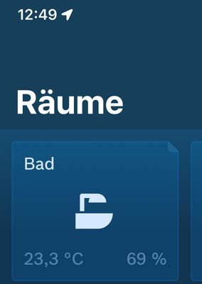

10. Juni 2024 12:51 - bearbeitet 10. Juni 2024 12:52
Hi @ChristianHome,
das da eine range in der Home App ist klar wenn 2 Werte vorhanden sind. Aber wenn ich speziell auf den Thermostat gehen das ist das der Wert direkt vom Raumthermostat.
Der Wert überschreitet auch nie die 70%. Habe noch einen aktuellen screenshot aus der Bosch app auch hier.
Die zeigt z.B. 69%. Ich habe auch festgestellt, dass der über Matter übertragene Wert auch nie über 70% ist obwohl Bosch App z.B. 72% angezeigt hat.
