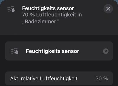

ich habe den Controller zusätzlich über Matter in die Apple Home App eingebunden. Nun muss ich bei dem Thermostaten feststellen, dass die Messwerte verglichen zur normalen Einbindung des Bosch Controllers sich unterscheiden und nicht den Wert widerspiegeln der am Thermostat steht. Einbindung ohne Matter zeigt den korrekten wert an der am Thermostat auch ersichtlich ist. Über Matter leider nicht (siehe bilder).
Einbindung über Matter
Ist das ein Bug? oder was ist hier zu tun. Das kann ja nicht sein.

1. der erste Screenshot ist direkt aus der Home App und zwar zeigt es den gleichen Raumthermostat nur ohne Matter Einbindung. Ich kann die alte Einbindung nicht lösen weil die Rollladensteuerung noch nicht über Matter geht.
2. Der Homepod ist im selben Zimmer aber der Wert ist der Wert den der Bosch-Controller für den Raumthermostat über Matter an die Home-App schickt. Also kein durchschnitt etc.
3. Temperatur stimmt auch nicht. Der Sync ist auf jeden Fall nicht 1 zu 1 wenn der Wert am Thermostat sich ändert was halt auch nicht geht da die ganzen Automationen abhängig davon sind. Das sollte auf jeden Fall zeitgleich über Matter übertragen werden!

das da eine range in der Home App ist klar wenn 2 Werte vorhanden sind. Aber wenn ich speziell auf den Thermostat gehen das ist das der Wert direkt vom Raumthermostat.
Der Wert überschreitet auch nie die 70%. Habe noch einen aktuellen screenshot aus der Bosch app auch hier.
Die zeigt z.B. 69%. Ich habe auch festgestellt, dass der über Matter übertragene Wert auch nie über 70% ist obwohl Bosch App z.B. 72% angezeigt hat.

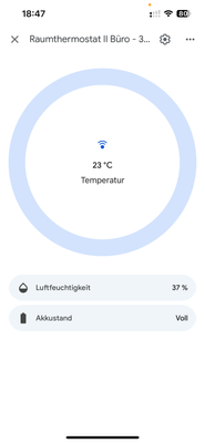

ich habe leider auch ein Problem mit den Werten der Luftfeuchtigkeit, jedoch beim Raumthermostat II (batteriebetrieben) mit Google Home über Matter.
In der Bosch App wird dies angezeigt:
Und bei Google Home wird dieser Wert angezeigt:
Die Temperaturwerte stimmen, jedoch ist die Differenz von 37% (Google Home über Matter) und 63 % (Bosch Smart Home App) ziemlich groß.
Ich denke da gibt es wohl Kommunikationsprobleme über Matter, welche die Luftfeuchtigkeit betrifft.
37 + 63 = 100 😉
Da scheint irgendwo nen Fehler in der Logik zu sein.
Welcher Wert nun richtig ist, vermag ich von hier nicht zu sagen.

Gut gesehen. Der Wert in der Bosch Smart Home App ist der richtige. Habe ein Bresser Temperatur-/Luftfeuchtigkeits Thermostat nebenan gestellt und er zeigt mir die gleichen Werte (+- 0,2), welche auch der Raumthermostat II und die Bosch Smart Home App anzeigen.
Deine Vermutung mit dem Fehler bei der Logik scheint plausibel.

Habe jetzt die Werte heute den ganzen Tag beobachtet und die ergeben nicht genau die 100.
Folgende Luftfeuchtigkeits-Werte habe ich momentan bei allen 5 Raumthermostaten.
Büro:
59% BSH
37% Google Matter
Schlafzimmer:
58% BSH
37% Google Matter
Kinderzimmer 1:
59% BSH
36% Google Matter
Kinderzimmer 2:
56% BSH
35% Google Matter
Wohnzimmer:
63% BSH
35% Google Matter
Also ich sehe auch keine Logik bei den Werten. Zwischen Kinderzimmer 2 und Wohnzimmer ist bei BSH die Differenz bei 7% und bei Google Home über Matter 0%.
Gruß Arti
