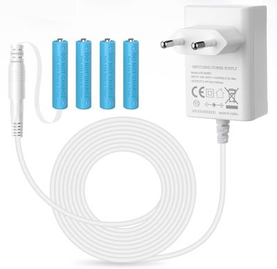

Falls ein 230V-Anschluss zur Verfügung steht, dann kannst Du das Raumthermostat II auch über ein Netzteil versorgen. Es gibt dafür Adapter, die man ins Batteriefach einsetzt.
Hast du mir mal bitte so einen Link für den Netzadapter?
Da würde ich glatt zuschlagen!
Ich hab im Esszimmer genau hinter dem Platz wo das Raumthermostat II steht eine ungenutzte Steckdose.
Danke im voraus,
DerRödl
SHC II, HKT II [+M], TFK II [+M], ZSK II [+M], RWM II ,TWINGUARD, AUẞENSIRENE, RAUMTHERMOSTAT II, DIMMER, LEDVANCE-BIRNEN, BEWEGUNGSMELDER II, UNIVERSALSCHALTER BHI-US,
Da ich so etwas selbst nicht verwende möchte ich keine konkrete Produktempfehlung aussprechen, aber mit "AAA Batterien Netzteil Adapter 6V" o. Ä. solltest Du beim Händler deines geringsten Misstrauens fündig werden.
