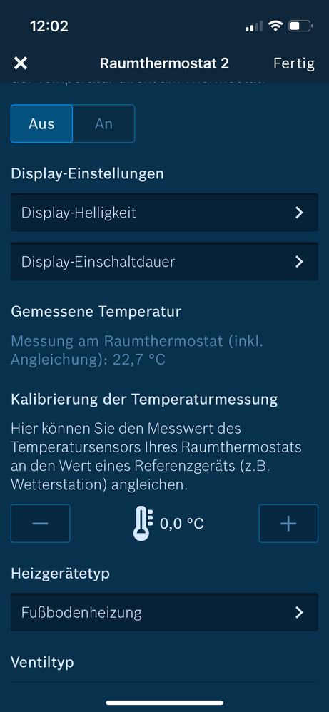

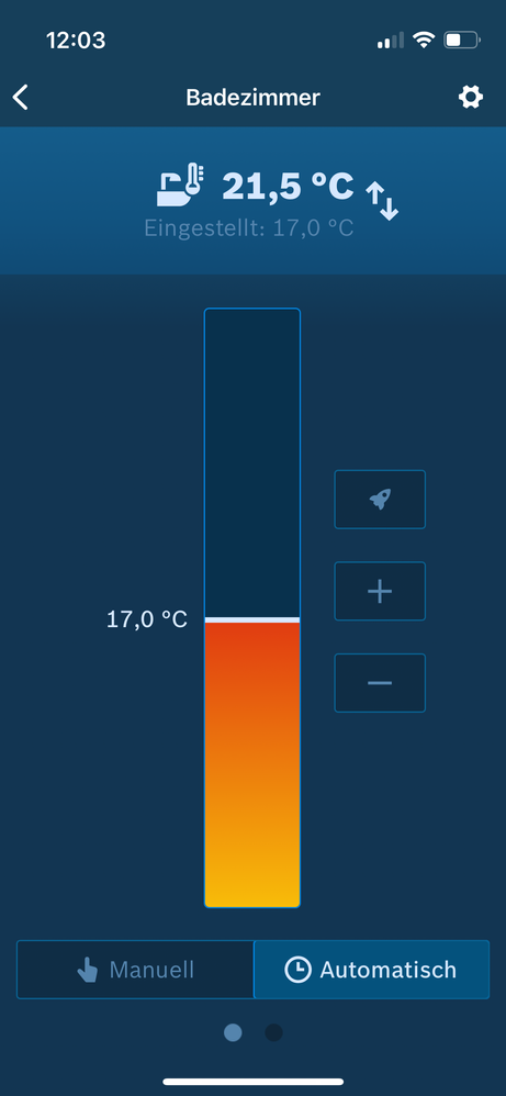

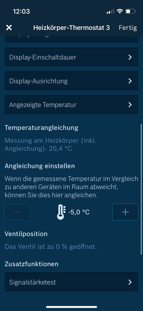

@Geomo danke für die schnelle Rückmeldung. Anhängend 3 Fotos - gemessene Temperatur Raumthermostat, gemessene Temperatur Heizkörperthermostat inkl. Angleichung und im Raum die gemessene Temperatur.

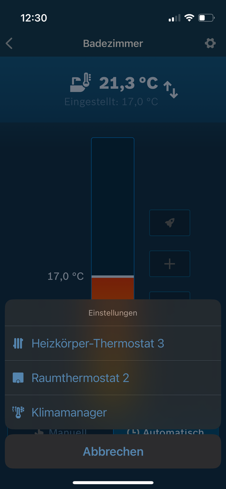

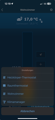

@tyga2088 Bitte noch in der Favoritenkachel, Raumtemperatur oben rechts auf das Zahnrad:
