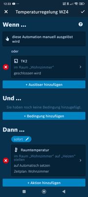

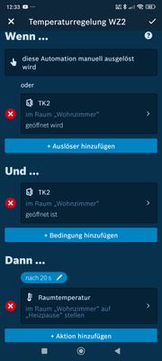

Hallo STdesign,
im Anhang die Bilder, die sich auf die Tür beziehen.
SHC II, Handy: Xiaomi 13T Android 15, HKT II, Raumthermostat II, Zwischenstecker II, Fensterkontakte II, Universalschalter II, Yale Smart Lock 2,
Öffnest Du die Tür nur kurz (<20s), dann wird auf Heizpause gestellt, nachdem sie schon wieder geschlossen ist. Die Heizpause wird dann folglich auch nicht mehr beendet. Das kannst Du verhindern, indem Du als Auslöser "bleibt länger als 20s geöffnet" verwendest und dafür die Verzögerung bei der Aktion entfernst.
Außerdem ist die Bedingung (TK2 geöffnet ist) überflüssig, da immer erfüllt. Wird die Tür geöffnet, dann ist sie auch geöffnet.

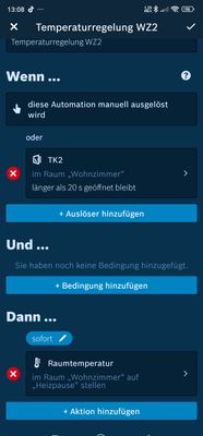

Hallo Maurice,
Du meinst so? Hatte er gleich gesagt, völlig übersehen das es diese Funktion mit der Zeitvorgabe gibt. 🙈
Bei den Fenstern geht alles wie es soll.
