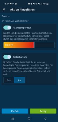

Ich habe zwar nur die alte Generation an Raumthemostaten aber ich denke bei den neuen ist es nicht anders. In den automationen kann ich nur die Temperatur einstellen und die Zeitschaltur ein und ausschalten. Der Modus (heizen, kühlen, aus) kann nicht geschaltet werden.

@Maurice ah, hast recht. Da habe ich noch nie geschaut. So sieht es aus.
Dann scheint das umschalten doch zu gehen.
