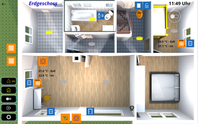

Jetzt habe ich mir das auch mal angesehen. Ist für mich aber doch nicht so die erste Wahl.
Ich möchte die Bedienung meiner Geräte gern grafisch haben.
Das Bild zeigt mein Erdgeschoss. Leider ohne die Bosch-Smarthome-Komponenten, weil das entsprechende Plugin nicht freigegeben ist. Aber so möchte ich das gern haben.
Die blauen Symbole sind nur Statusanzeigen, die orangen Symbole sowie die gelben/grauen Lampensymbole sind bedienbar. Die Farben sind von mir willkürlich gewählt.
