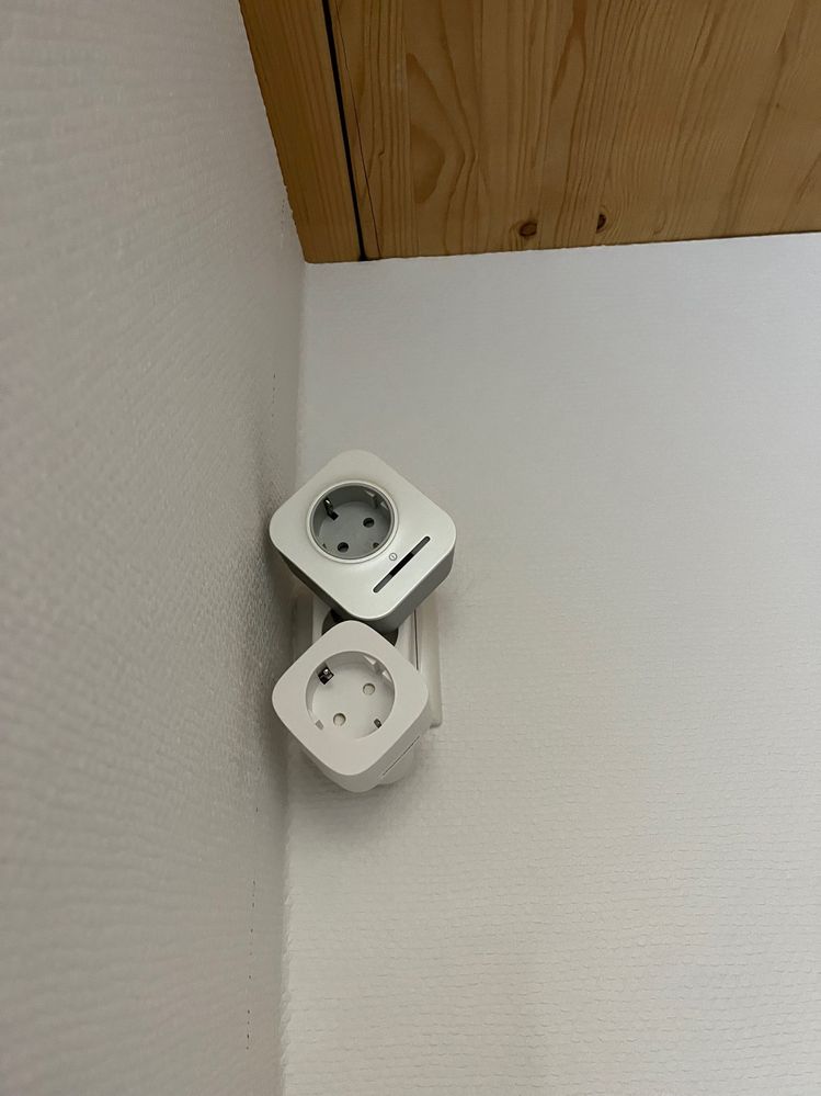

Nimm doch einfach eine neue Lichtsteuerung II gleichzeitig auch Repeater für die Zigbeegeräte und packe sie in ein Outdoorfähiges Gehäuse. Hatte ich hier mal vorgestellt https://community.bosch-smarthome.com/t5/smart-home-news/licht-rollladensteuerung-ii-die-bequemste-a...

sweetbabyy
Bei uns sieht das auf jedem Stockwerk so aus.

@Geomo sorry mir war nicht bewusst, dass ich dich persönlich angegriffen habe. Sorry. Aber das Bild was gepostet wurde, dass mit den zwei Bosch Steckdosen nebeneinander, sorry aber auch wenn die Idee des Users gut ist und funktioniert, sieht die Lösung des Problems doch sehr chinesisch aus.
