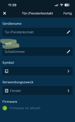

Das wäre aber mega hilfreich. Ich habe nämlich im Schlafzimmer die Fehlermeldung "In diesem Raum befindet sich kein ansteuerbares Gerät....") Aber alle 3 Geräte(fensterk. Heizungst., Raumt) funktionieren. Also tuen was sie sollen.
@Oliveira Du musst kurz die Batterien aus den Heizkörperthermostaten entnehmen und wieder einsetzen. Dann verbinden sie sich mit dem Zwischenstecker, bzw. dem stärksten Sender.

Vielen lieben Dank für die schnelle Hilfe, jetzt klappt es, ich war schon so enttäuscht, hatte das nirgends gelesen in den Anleitungen 😊👏🏼

@Benninger87 Wenn Dir fürs Schlafzimmer kein ansteuerbares Gerät angezeigt wird, ist wahrscheinlich die Raumzuordnung fehlerhaft. In den Einstellungen der Geräte kannst Du die Raumzuordnung kontrollieren und anpassen:
