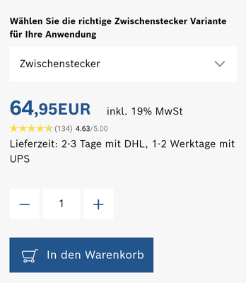

Auf der Seite werden zwar beide beschrieben, zu Kaufen gibt es aber nur den Kompakten. Auch auf der "FÜR-UNS" Seite ist er nicht aufgeführt.
Relativ weit unten ist ein Drop Down Menü. Dort kannst du die Variante auswählen.
Hallo @Ödebär,
der Zwsischenstecker ist auf unserer Webseite verfügbar. Auf der Produktseite zum Zwischenstecker kompakt kannst du, wie im Screenshot markiert, über den Pfeil den Zwischenstecker auswählen und ihn anschließend in den Warenkorb legen.
