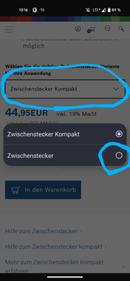

Leider finde ich den "normalen" Zwischenstecker nicht mehr im Programm. Gibt es den nicht mehr? Wenn ja, wie verlängere ich die Reichweite der Tür/Fensterkontakte?
Wird unter Zubehör / Repeater angeboten:
https://www.bosch-smarthome.com/de/de/produkte/bedienelemente-und-zubehoer/smart-home-repeater/
Vielen Dank für die schnelle Antwort. Die Community ist echt klasse!
Auf der Seite werden zwar beide beschrieben, zu Kaufen gibt es aber nur den Kompakten. Auch auf der "FÜR-UNS" Seite ist er nicht aufgeführt.
Relativ weit unten ist ein Drop Down Menü. Dort kannst du die Variante auswählen.
Hallo @Ödebär,
der Zwsischenstecker ist auf unserer Webseite verfügbar. Auf der Produktseite zum Zwischenstecker kompakt kannst du, wie im Screenshot markiert, über den Pfeil den Zwischenstecker auswählen und ihn anschließend in den Warenkorb legen.
@STdesign: Da warst du wohl schneller. Deinen Kommentar habe ich erst nach dem Absenden meines eigenen Kommentars gesehen.
Perfekt, Danke Euch! Muss mal schauen ob es den auch "FÜR-UNS" gibt.
