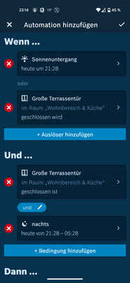

Rolladen Schalter 2.
mlepple
Automation Rolladen
Wenn
Sonnenuntergang
Und
Terrassentür zu
Dann
Rolladen schließen
Problem
Wenn Türe erst nach Sonnenuntergang geschlossen wird, passiert nichts.
Wird nicht nachgetriggert
Vielen Dank
Martin
Ein Klassiker. Du benötigst beides (Sonnenuntergang bzw. nachts sowie Tür wird bzw. ist geschlossen) sowohl als Auslöser als auch als Bedingung.

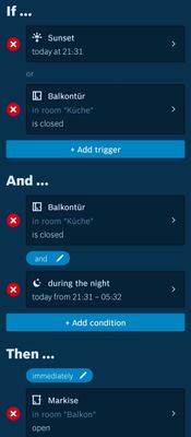

Folgendes sollte funktionieren.
