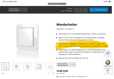

ich habe mich bei unserem Haus bei Smarthome für Bosch entschieden. Nun habe ich schon die Thermostat Steuerungen für die Fußbodenheizung.
Eine Sache stört mich, die sind leicht abgerundet und was für einen Schalter kann ich für die Rolläden benutzen? Ich möchte keinen eckigen Rolladenschalter, das sieht ja nicht homogen aus. Passende Lichtschalter habe ich gefunden, welche die gleiche Form haben und auch abgerundet sind. Wie würde da für euch die passende Lösung aussehen. Habe das Wandthermostat 2.
Danke im Voraus.
2 ANTWORTEN 2
@MrPotter8 Wenn De8ne Dosen in der Wand tief genug sind (min 55 mm), kannst Du jeden beliebigen Taster an die Licht-/Rollladensteuerung II - Rollladensteuerung anschließen. Auch auf den Wandschalter kannst Du Blenden gängiger Schalterserien montieren.
Welche Serie ist das denn? Dann gibt es bestimmt vom gleichen Hersteller auch einen Rollladentaster.
Oder meinst du mit passend einfach den Universalschalter II ? Das wäre dann etwas anders, aber auch passend für die Rollladensteuerung.
