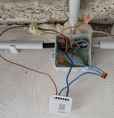

Hallo Zusammen,
Ich habe gerade ebenfalls versucht die Steuerung ohne Schalter zu installieren aber es funktioniert nicht.
Die Steuerung lässt sich anlernen und schaltet auch, nur kommt kein Strom bei der Außensteckdose an.
Findet jemand den Fehler?
Ich habe drei Leitungen.
Eine ankommende Leitung, wo Strom drauf ist, eine leitung die immer Strom braucht und eine leitung die ich schalten möchte. Siehst du, zufällig meinen Fehler?

Danke für eure schnellen Abtworten. Ich habe das Gefühl mein Foto war für euch nicht sichtbar...
Das Foto war von einer Verteilerdose, daher habe ich es nochmal angehängt.
Rechts kommt die Leitung an, dann geht nach oben eine Leitung für ein Torantrieb weg, daher soll die nicht geschaltet werden.
Nach links geht Die Leitung zur Außensteckdose raus. An der Steckdose hängen nur zwei LED Lampen, daher dürfte das kein Problem sein.
Es ist als Lichtsteuerung konfiguriert und mit schaltet meine ich, dass es beim ansteuern aus der App klickt... aber das Licht geht nicht an...
Wenn ich das richtig erkenne hast du L (braun) von der Steckdose mit L der Steuerung verbunden und N (blau) der Steckdose an Q1 der Steuerung daa funktioniert nicht.
L von der Steckdose muss an Q1 und N der Steckdose an die anderen blauen Drähte gedrückt.

Okay, danke. Das hast du richtig gesehen. Ich gucke morgen mal ob es so klappt 🙂
CHJ
Hat geklappt danke für die Unterstützung 😊😊
