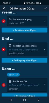

Wenn der Rolladen bei bestimmten Zeiten schließt kannst du das mit in die Automation einbringen.
Bei mir sieht es so aus.
