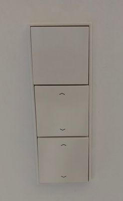

Die Frage war doch, ob @Stefan71242 anscheinend für sein System Wippen mit Pfeilsymbolen hat.
OK. Da stand ich wohl auf dem Schlauch.
Ich habe Jung. Teils mit Pfeilen, teils ohne. Dort wo Fremde eher versehentlich mal Licht anschalten wollen mit Pfeilen, sonst ohne. Wobei die bei Jung sehr dezent sind.

Es heißt Wippe und kostet 3,48 Euro. Was soll es denn sonst sein? Bei meinem Jung-Programm habe ich viele Wippen und Rahmen ohne Schalter gekauft, da ich diese für die Bosch-Steuerungen gebraucht habe.
Und es gibt viele Symbole wie Schlüssel, Schwester-Notruf (Krankenhaus) etc. Könnt Ihr ohne Bedenken kaufen und an die Bosch-Rolladensteuerung klipsen.
