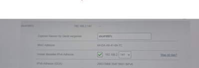

Siehst Du den Controller im Router?  Was für einen Router hast Du? Der BSH Controller benötigt auch ein IPv4-Netzwerk.
Kannst du das erkennen?

Bitte lieber auf dynamische IP umstellen, also nicht feste.
Das sind die Einstellungen, nicht die aktuellen Verbindungswerte.
Außerdem zeigt das Bild nur eine IPv6 Adresse, der Controller benötigt aber IPv4.
Dies musst Du ggf. beim Provider freischalten lassen.
