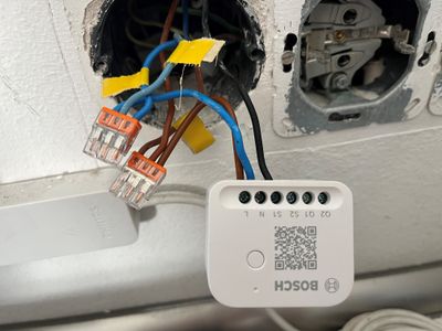

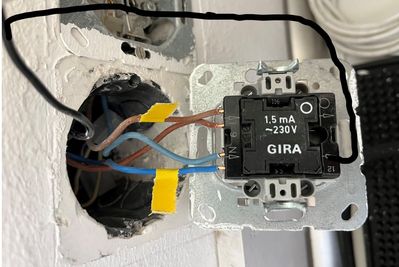

nachdem ich die Lichtsteuerung nun angeschlossen habe klappt es leider nicht.
Der Anschluss ist, nach meiner Bewertung, genau wie am Schalter zuvor - warum geht es nun nicht?
Die Lichtsteuerung hat Strom, ist angelernt und schaltet auch. Es fließt aber keine Strom gem. der App und der Lüfter läuft auch nicht.
Vielen Dank!
S1 ist ein Schaltereingang. Kein Leistungsausgang.
An S1 kann man einen Schalter anschließen zum manuellen schalten der Licht-/Rollladensteuerung II - Lichtsteuerung .
Q1 / Q2 sind die Ausgänge.
"Q1" wäre der Ausgang!

Wahnsinn wie schnell hier geantwortet wird! Und sogar doppelt 🙂
Funktioniert auch...
