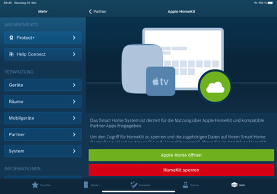

@Holger2022 dann bitte mal die Verbindung zwischen BSH und HomeKit trennen und neu verbinden.
Holger2022
Vielen Dank für den Hinweis. Muss ich dann im Anschluss alle Geräte inkl. Szenen und Automationen neu erstellen?
