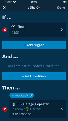

Daher habe ich 2 Automationen mit Bosch Smart Home und dem Bosch Smart Home  Zwischenstecker Kompakt  realisiert
  • Automatisches Einschalten des Ladegeräts täglich um 21:00.

Das Ladegerät wird automatisch um 21:00 eingeschaltet.

Wenn das Fahrrad mehrere Tage nicht verwendet wird, sind täglich um 21:00 kleine Peaks sichtbar. Das ist der Effekt der ersten Automation, die den Zwischenstecker täglich einschaltet.

So sehen die beiden Automationen aus:
Automation für die Abschaltung
homemega_4-1689066964192.pngAutomation für die Einschaltung
