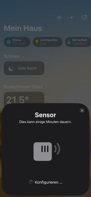

Ich habe den Fensterkontakt auch schon mehrmals auf Werkseinstellung zurückgesetzt. Dann fotografiere ich den QR Code mit der Apple Home App um dieses Matter-Gerät hinzuzufügen.
Man sieht dann auch an der LED vom Fensterkontakt, dass das Hinzufügen begonnen hat (die LED blinkt dann schnell gelb/orange) aber dann passiert im Prinzip nichts mehr. Nach Minuten bricht dann der Vorgang wieder ab.

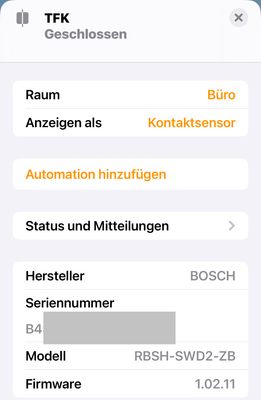

Unter HomeKit müsstest du unter den Einstellungen die Softwareversion des TFK sehen. Welche hast du?

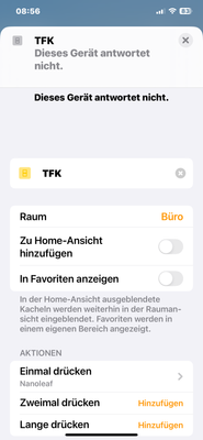

Gerade eben konnte ich wieder nach ca 20 Versuchend en TFK wieder anlernen. Dann funktioniert das ganze ca 2-3Minuten (also man sieht ob das Fenster offen/zu ist - halte eben den Magnet an den Kontakt dran).
Aber nach 2-3 Minuten passiert nichts mehr und irgendwann zeigt die Apple Home App dann an: Dieses Gerät Antwort nicht

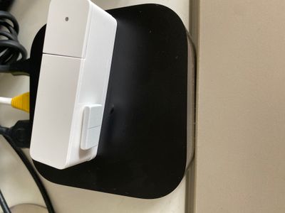

Wenn der TFK auf dem AppleTV liegt dann geht es. Kaufe mir also 10 x Apple TV und montiere diese neben dem TFK am jeweiligen Fenster!

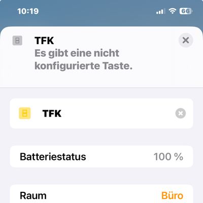

Die Batterie ist voll 100%
Dem Batteriestatus würde ich nicht trauen 😉
