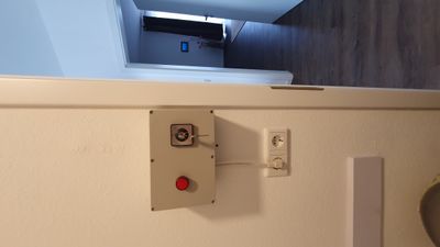

Stefan71242
Hallo Pauli,
genau deshalb habe ich uns im Vorratsraum einen Schlüsselschalter mit optischer Anzeige (Alarm an = rote Leuchte) gebaut. Statt Schlüsselschalter kann alternativ auch ein Tastaturschloss oder ein Fingerscan-Schloss verbaut werden 🙂   Da wir zwei Haustüren haben, kann das Teil auch beliebig oft dupliziert und installiert werden. Auslöser ist nämlich ein Tür-/Fensterkontakt. Ohne Signalleuchte geht das deutlich kompakter, da der Zwischenstecker, der 230V Anschluss und die Leuchte entfallen können. VG Stefan
20220804_114456.jpg20220806_145543.jpg20220806_145658.jpg20220806_145851.jpgScreenshot_20220806-145810_Smart Home.png
SHC II mit 158 Komponenten, 18 Szenarien, 65 Automationen, 6 Zustände, Stromausfallwächter, Schlüsselschalter Alarm, Briefkasteneinwurferkennung, 3 fest verbaute Tablets für BSH als BHS-Zentralen, Freeware Windows-BSH-Software: https://www.smart-home-center.info
