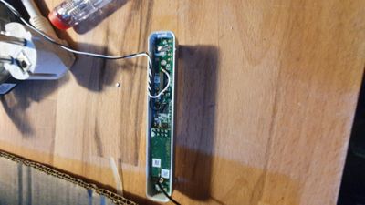

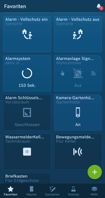

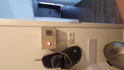

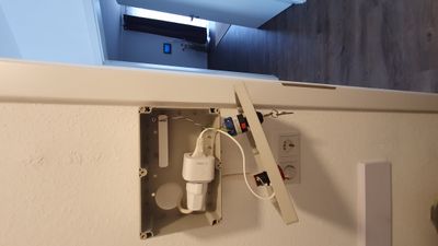

Hallo Pauli,
genau deshalb habe ich uns im Vorratsraum einen Schlüsselschalter mit optischer Anzeige (Alarm an = rote Leuchte) gebaut. Statt Schlüsselschalter kann alternativ auch ein Tastaturschloss oder ein Fingerscan-Schloss verbaut werden 🙂   Da wir zwei Haustüren haben, kann das Teil auch beliebig oft dupliziert und installiert werden. Auslöser ist nämlich ein Tür-/Fensterkontakt. Ohne Signalleuchte geht das deutlich kompakter, da der Zwischenstecker, der 230V Anschluss und die Leuchte entfallen können. VG Stefan
