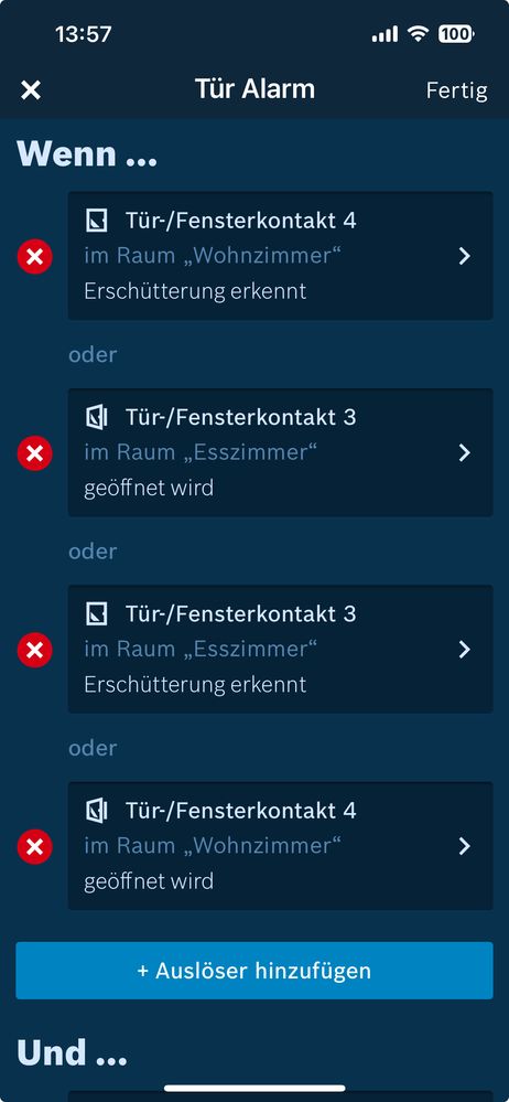

in meinem Szenario / Automatisation habe ich alle meine Tür/ Fenster Kontakte eingepflegt mit den
Auslösern Erschütterung und Öffnen , nun kommt seit geraumer Zeit immer nur noch "Einbruchsalarm Wohnzimmer" obwohl da z.b. auch das Esszimmer hinterlegt ist und wenn ich diese Türe oder Dias Fenster öffne kommt auch "Einbruchsalarm Wohnzimmer" .

Was hast du denn eingestellt? Das Alarmaystem oder hast du automationen angelegt?
Gerne mit Screenshots.
ich habeIMG_C982387A8A10-1.jpeg das als Automatisation angelegt,
Und was steht im "DANN"?
Einfacher wäre es wahrscheinlich das Alarmsystem zu verwenden.
Unter Dienste könntest du direkt das Alarmaystem nutzen.
Möchtest du es als Automation, wirst du das für jeden Raum separat anlegen müssen, damit du die Räume unterscheiden kannst.
