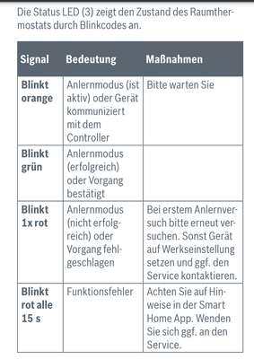

wir haben neu gebaut und sind jetzt Mitte Juni in unser Haus eingezogen. Die Displays der Raumthermostate zeigen alle (wir haben 11 Stück) weit aus über 70 % Luftfeuchtigkeit an. Wenn wir die Temperatur hochregulieren wollen, geht es nicht, da die LED Anzeige rot blinkt. Liegt es daran, dass die Luftfeuchtigkeit derart hoch ist und er uns deshalb nicht schalten lässt?
Hat jemand so ein ähnliches Problem bereits damit gehabt?

Wenn man die Temperatur am Thermostaten hochregelt, leuchtet der LED-Streifen (Status LED) am RT II 230V kurz rot auf, das wäre normal.
Ein dauerhaftes Blinken deutet eher darauf hin, dass der Thermostat nicht mit dem Controller gekoppelt ist.
Diese Aufzählung ist aber aus meiner Sicht nicht vollständig, weil bei hoher Luftfeuchtigkeit darauf auch durch Blinken der Status LED aufmerksam gemacht wird.
