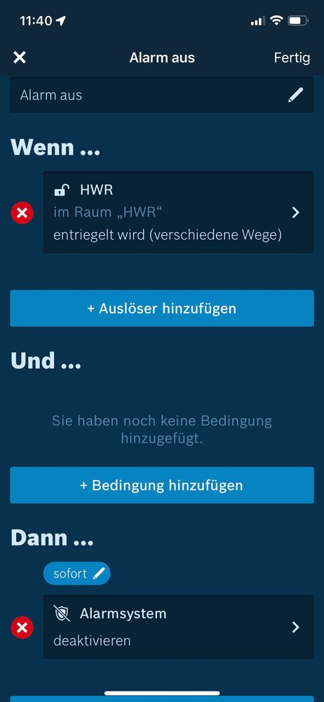

ich nutze das Türschloss Yale Linus mit einem Yale Keypad und habe mir eine Bosch Smart Alarmanlage mit der neuen Bosch Sirene gebastelt.
Nun kann ich mit dem Keypad das Yale Schloss schließen und die Alarmanlage "scharf" schalten. Klappt auch.
Wenn ich nun allerdings mit dem Keypad und der Pin das Schloss wieder öffne (Automation ist vorhanden), möchte ich, dass die Alarmanlage sich sofort deaktiviert. Leider öffnet zwar das Schloss, aber die Alarmanlage läuft weiter... aktiviere diese dann momentan über die APP.

Du musst bei den "und" Bedingungen noch sagen das wenn der Alarm Aktiviert ist.
Also so habe ich das bei mir und es klappt auch. 👍

danke, ich werde es mal testen...
