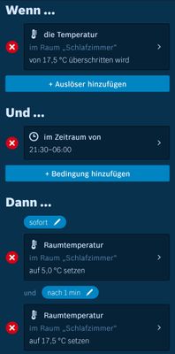

Bekanntes Problem, haben viele andere Nutzer, wie auch ich, auch. Es wird von Mitarbeitern ledeglich auf das nächste Update verwiesen, welches im März kommen soll, genau wie im Januar beim letzten Update. Es wird nicht auf das Problem eingegangen oder es als solches gesehen, leider. In der zwischzeit hab ich mir mit einer Automation ausgeholfen, die beim überschreiten der Wunschtempertur den Wert des Thermostates auf 5° und nach einer Minute wieder auf Wunschtempertur stellt. Dadurch mach das Ventil sofort zu. Ähnliches könntest du es mit einem Unterschreiten machen und die Temperatur kurz hoch drehen und dann wieder runter, damit das Ventil Mal reagiert.
Hallo Alessandro. Das ist ja unzufriedenstellend. Ich frage mich auch, ob es wirklich energiesparend dass das Ventil voll ballert, bis die Temperatur erreicht ist, dann aus. Dann geht die Temperatur +3 Grad über Wunschtemperatur, bis sie wieder darunter geht und dann wieder von vorne🙈 Könntest Du mir diesen Automatismus für das Überschreiten der Wunschtemperatur erklären?
Das wäre beispielhaft eine solche Automation für eine Wunschtempertur von 17.5 im betrachteten Wunschzeitraum. Geht sicherlich auch genaur über Home-Assistent, ich hatte bisher nur noch keine Lust sowas zu basteln. Du bist auch nicht der erste der die Sinnhaftigkeit dieser Regelung anzweifelt. 🙂

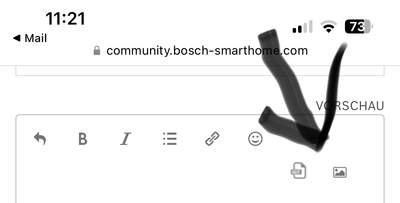

@Santana Screenshot kannst Du einfach beim Schreiben in den Text einfügen oder über dieses Symbol auswählen:
Santana

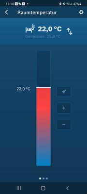

 Super, danke! Das Symbol war nach unten verrutscht, deshalb habe ich es übersehen. Hier der Screenshot.
@Santana kannst Du bitte noch die beiden anderen Ansichten der Raumtemperatur teilen?

Oh Mist! Davon habe ich keine Screenshots gemacht. Mache ich aber, sobald die Temperatur wieder stark überschritten wird. Was hätte man daraus erkennen können? Ich habe das Thermostat mehrfach geresetet. Hat nichts gebracht. Vorhin habe ich es gegen ein anderes ausgetauscht, um zu prüfen, ob es an der Heizung oder dem Thermostat liegt. Es sitzt auch bombenfest. Nach der SoftwaTestversion schaue ich noch

@Santana da sieht man ob Automatik oder Manuell aktiv ist und das Zeitprogramm.
