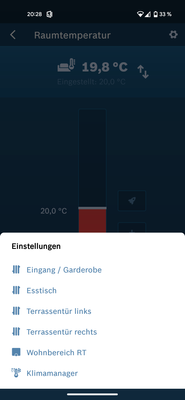

Raumthermostat und Heizkörperthermostat sind dem selben Raum zugeordnet? Oder ist hier vllt was verrutscht? Am besten über die Favoriten-Kachel der Raumtemperatur nachzuschauen mit Klick auf die Einstellungen oben rechts

Ja sind sie. Passt alles. Das Raumthermostat Wohnzimmer ist dem Heizkörper-Thermostat zugeordnet und Küche einem anderen. Und beide Heizkörper-Thermostate.stehen auf 24.5 grad und Küche macht zu 100% auf Wohnzimmer nur zu 80%. Ja überlege auch in es wohl immer mit dem Ruamthermostat kooperiert oder ob es net manchmal am Thermostatkopf misst weil es ständig zu macht. Überlege jetzt schon mir das Raumthermostat 2 zu kaufen. Regelt das besser? Also bei den Heizkörper-Thermostaten bin ich auch von der 1. Auf die 2. Generation umgestiegen da die 1. Bei den Thermostaten auch total unzulässig waren und teilweise gar net geregelt haben.
