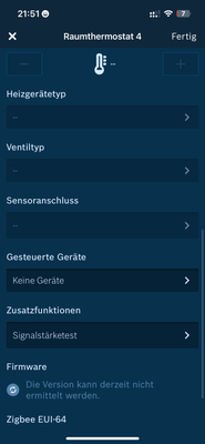

Seit dem Update sind einige Thermostate 230V nicht mehr erreichbar. Nach abziehen und wieder anstecken geht die Steuerung der Temperatur über die App wieder aber ein Messwert wird nicht mehr angezeigt.

@MySoccer blinkt die LED des Raumthermostat?
Hast du den Thermostat mal für 10 Minuten vom Strom getrennt (sauberer Neustart)?
wenn das nicht funktioniert, bitte auch den Controller mal genauso neu starten.
