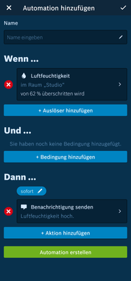

ich habe seit neuestem die Bosch Thermostate. Leider finde ich in der App keine Funktion für einen Alarm bei überschreiten einer bestimmten Luftfeuchtigkeit. Ist dies möglich?

Hallo @Andi3003 .
Du kannst eine Automation erstellen, mit dem Auslöser Luftfeuchtigkeit über/unter %Wert.
Dort dann als Aktion eine Benachrichtigung erstellen. Dann bekommst du eine Meldung auf das Smartphone.
Den Temperaturverlauf kannst du im Moment nur über einen Twinguard ansehen. Die Thermostate haben keinen Verlauf.
Hallo @Andi3003 .

Hast Du den Raumthermostat in der Automation? Über den Heizkörperthermostat geht es nämlich nicht.
Guten Morgen @Rainerle .
Die Raumthermostate Fußbodenheizung haben die Feuchtigkeit mit drin. @Andi3003 hatte beide Tags (Heizkörper und FBH) in seiner Frage. Daher hatte ich das nicht extra geschrieben.
